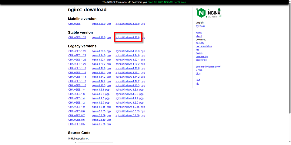

1. 下載 Nginx Web Server​
請至官方網站下載 Windows 穩定版本的 Nginx: 👉 https://nginx.org/en/download.html 投影片4.PNG

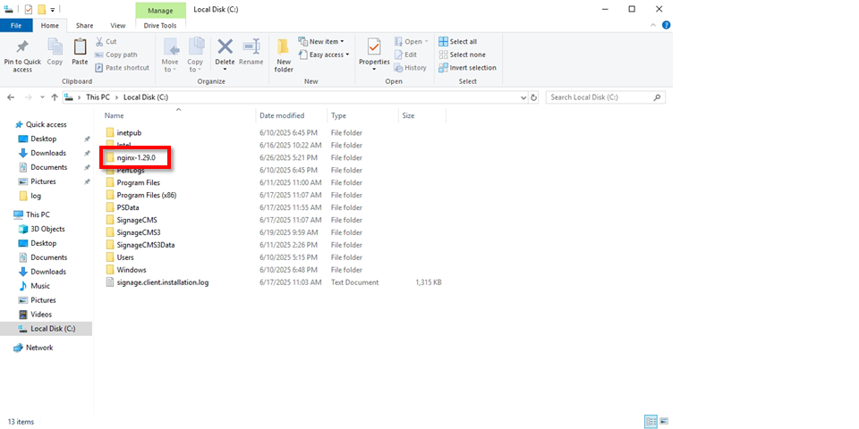

2. 解壓縮檔案​
將下載後的壓縮檔解壓縮,並放置於 C:\ 目錄下。 投影片5.PNG

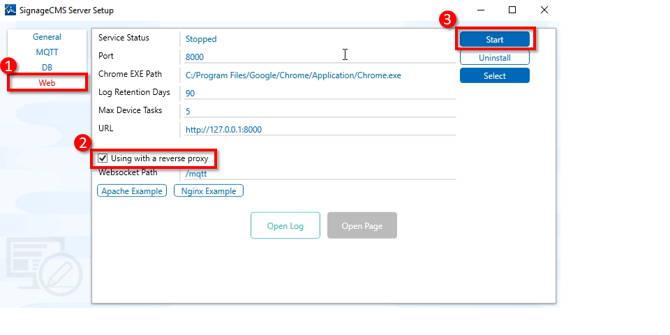

3. 啟動 SignageCMS X Web 服務​
執行 SignageCMS X 的 Server Setup,切換至 Web 分頁,選擇 Using with a reverse proxy,並點選 Start 啟動 Web 服務。 投影片6.PNG

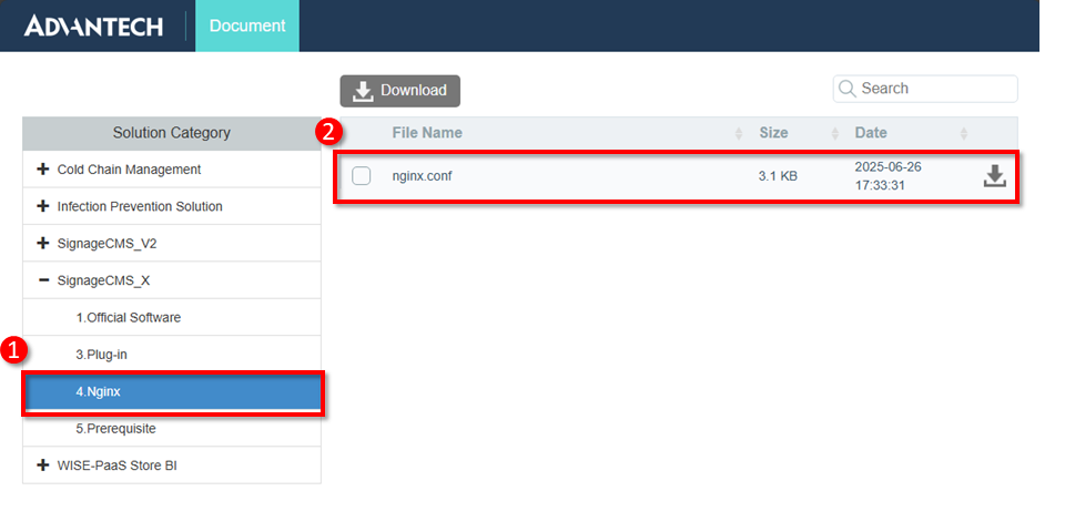

4. 下載 Nginx 設定檔​
前往以下連結下載專為 SignageCMS Server 設計的 nginx.conf 配置檔: 👉 https://download.wise-apps.com/download 投影片7.PNG

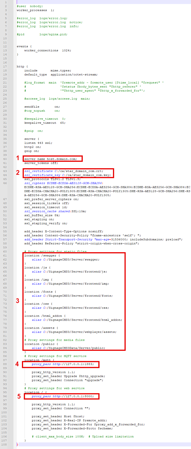

5. 修改 nginx.conf 設定檔​
請使用文字編輯器開啟 nginx.conf,並依照下列說明修改參數:
  • 第 40 行:將 host.domain.name 改為您的實際網址。
  • 第 43~44 行:替換為您實際的 SSL 憑證與私鑰檔案路徑。如非使用 TLSv1.2 或 TLSv1.3,請至憑證機構下載對應版本。
  • 第 61~84 行:建議使用 SignageCMS Server 的預設安裝路徑。如已變更安裝位置,請同步修改對應路徑。
  • 第 88 行:設定 SignageCMS Server 的 HTTP IP 及 MQTT Port。IP 請勿更動,如需變更 Port 號,請更新為新設定值。
  • 第 96 行:設定 SignageCMS Server 的 HTTP IP 及 Web Port。IP 請勿更動,如需變更 Port 號,請更新為新設定值。

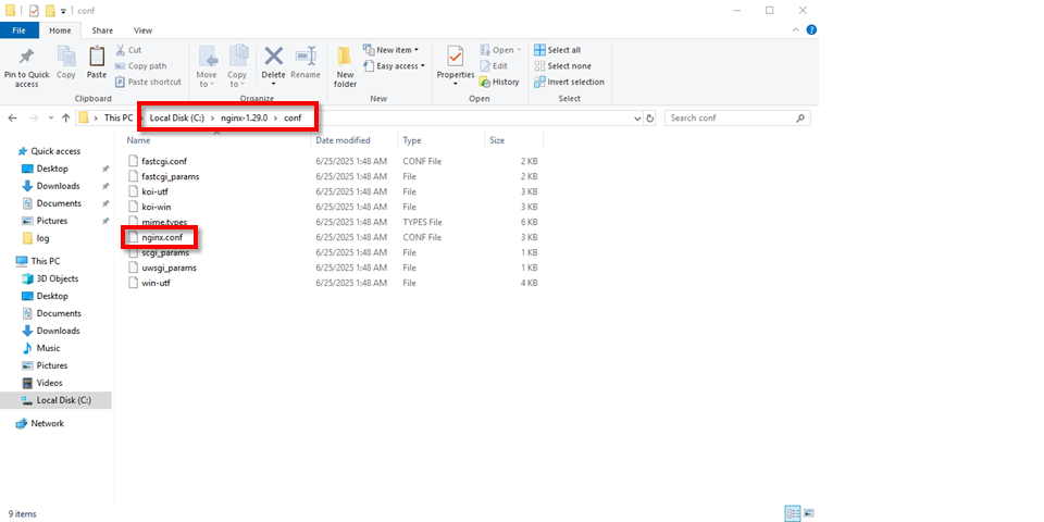

6. 覆蓋設定檔​

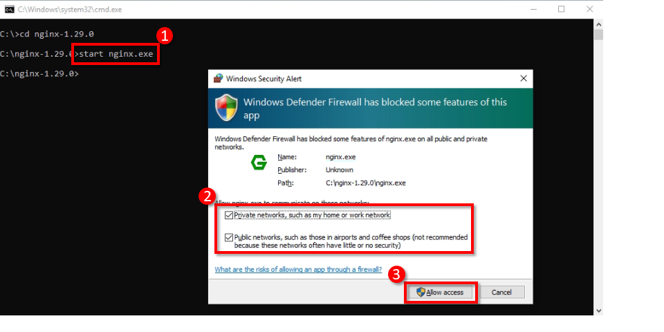

7. 啟動 Nginx​
開啟命令提示字元(CMD),切換至 Nginx 安裝目錄後執行 "start nginx" 指令啟動 Web 服務:
首次啟動時,Windows 可能會彈出防火牆權限設定畫面,請勾選 私有網路 與 公用網路,並點選 允許存取(Allow Access)。 投影片9.PNG

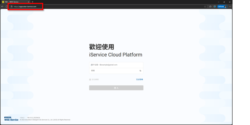

8. 驗證安裝結果​
在瀏覽器中輸入您在 nginx 設定的網址,即可看到 SignageCMS Server 的網頁畫面。 ✅ 恭喜您完成憑證掛載設定! 投影片10.PNG
